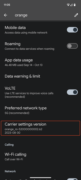

Pentru cei care nu sunt abonați la topicul de aici, am decis sa deschid un topic separat, în caz ca sunt utilizatori interesați. Începând cu Android 14 QPR Beta 1 (Build U1B1.230908.003) avem suport nativ pentru toate serviciile: VoLTE, VoWIFI și 5G. Nu mai e nevoie de Shizuku & Pixel IMS. Pana de curand, era nevoie de Pixel IMS pentru ca VoWIFI nu functiona. Acum s-a reparat si el si functioneaza totul by default.
Bănuiesc ca în curând se va repara și pe Android 13. Dar dacă sunteți deja pe 14 Beta, sau vreți sa testați noile funcționalități, eu unul n-am avut nicio problema cu acest QPR Beta pe Pixel 6.
Versiunea setărilor:
orange_ro-52000000002.62
2023-08-30

Deci, pana la urma, buba era peste gard, nu? Doar introducerea unor setari in codul Android (parca "setari retea Google Play" am vazut ca apare la sotie la o actualizare din Play) se pare ca a rezolvat o problema.
25-09-2023 12:35 PM - editat 25-09-2023 12:35 PM
Problema este peste gard cu siguranta. :)) N-as sti sa-ti spun ce si unde anume s-a modificat. Tot ce am observat este ca avem o versiune mai noua de setari (ceea ce ar putea sa afecteze și funcționalitatea asta). Dar ce...unde s-a modificat, nu stiu. :)) Cu atat mai mult cu cat changelog-ul acestui QPR nu menționează nimic de vreun update de setari sau de rezolvarea unei probleme de VoWIFI. Cu toate astea...cu siguranta s-a modificat versiunea setarilor.

Pe A14 stable versionea setarilor operator (orange) este acceasi cu cea de la A13 adica 30.06.2023
Pe A14 QPR1 beta 2 s-a facut update la versionea satarilor operator (orange) la versiunea 12,09.2023 (aici am Esim)
