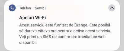

Atât SIM-ul prepay, cât și abonamentul au fost utilizate în același dispozitiv, în același timp. În prezent, serviciul nu mai funcționează doar pe cartela prepay. După resetarea setărilor de rețea pentru numărul respectiv, dispozitivul afișează mesajul de mai jos, însă activarea nu se mai realizează.
