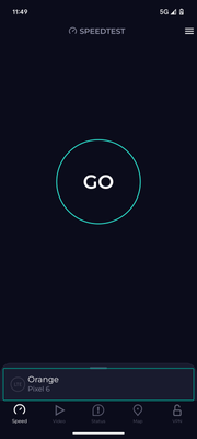

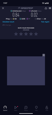

Reteaua este pe NR/LTE/GSM/WCDMA exact cum ai zis. Cu toate astea...si cu toate ca apare icoana 5G in bara...vitezele sunt cel putin modeste.
In plus, nu inteleg de ce ramane in aplicatia speedtest pe icoana de LTE (screenshot mai jos). Si la tine e la fel?

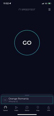

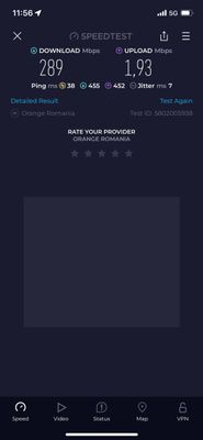

Pentru comparatie, pe un iPhone 12, in exact acelasi loc, lucrurile arata cam asa.

Am facut un cont nou, in Android, pentru test, configurat totul, si initial am facut test de viteza pe Speedtest. Si tot asa, viteza 0.7 - 0.8 Mb/s. Adica mult chiar si sub 4G, nu mai zic 5G.
Dar am observat ca totusi, pentru viteza asta, aplicatia Speedtest se descarcase instant. Si cand zic instant, chiar vreau sa zic instant. Ceea ce mi-a dat de banuit ca problema ar putea sa fie (poate) in aplicatia Speedtest, care inca ramasese cu icoana de LTE (acum ma gandesc ca e posibil sa fie un bug in versiunea de Android).
Si zic: ok, hai sa-i dau sa descarce ceva mai mare, sa pot observa daca a fost doar o chestie de moment cu primul test, sau chiar e o problema, si pentru un motiv anume se manifesta doar in Speedtest.
Asa ca am luat Asphalt 8, un joc de peste 2GB (additional data), si vreau sa-ti spun ca a descarcat cei 2 GB in aprox un minut (poate chiar mai putin de un minut). Adica, daca ar fi fost viteza de 0.7-0.8 Mb/s cu siguranta n-ar fi descarcat atat de repede.
Moment in care am facut un alt test de viteza (si cateva alte teste dupa, doar ca sa ma asigur ca intr-adevar functioneaza), si spre surprinderea mea, viteza a urcat la nivel normal pentru 5G. Cum ziceam, icoana din aplicatia Speedtest este inca "LTE", nu 5G, dar viteza cu siguranta este cea de 5G.
Moment in care am zis: ok, inseamna ca o fi de la cont. Ei bine, nu! :)) Am trecut inapoi pe contul principal, si am facut si acolo un test de viteza, cu aceleasi rezultate (bune). Concluzia o tragi singur. :)) Si nu, nu are legatura cu faptul ca e QPR si e Beta (2 in cazul asta). Pentru ca exact aceeasi problema o aveam si pe Android 14 final. Deci nu stiu ce sa mai inteleg.
Rezultatul testului mai jos. 🙂
Si da, in exact acelasi loc ca si mai devreme, pe acelasi telefon. In acelasi loc in care, la primul test (pana sa trec prin toti pasii de mai sus) aveam in continuare sub 1Mb/s download. Totul absolut identic. Sau...aproape totul. :)) Dar oricum, nimic care sa aiba vreun pic de sens. Am modificat si IPv4/IPv6. Dar nu facuse nicio diferenta. Abia dupa ce am facut toata cascadoria de mai sus, si-a revenit.
