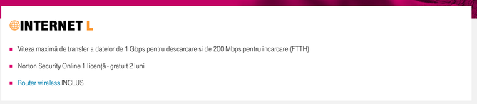

La o gugaleala un pic mai amanuntita, am gasit ceva. Ai pachetul Gigabit (1Gb/s download, 200 Mb/s upload).
Mai multe informatii aici.
Deci da, 50Mb/s nu e in specificatii. 🙂

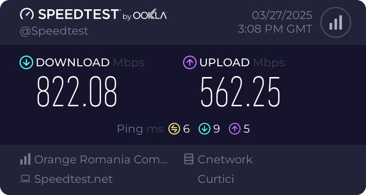

adrianTNT
17542465996
Eu am tot abonament "L" prin fibra, e gigabit din cate stiu, posibil upload-ul sa fie in jur de 500 mbps, dar download este 1000 mbps.
E posibil in zone diferite, "abonament L" sa aiba viteze diferite, dar cel mai probabil e gigabit peste tot.
Viteza prin WiFi nu prea este relevanta, mai ales wifi de 2.4, sunt viteze foarte mici.
Puteti conecta un calculator direct in mufa ONT-ulul de la Orange, sau mai bine, conectat tot acolo un router wireless cu viteze mai mari, routerul trebuie pus in mod "Access Point".
Pentru giabit, un router ca Tp-Link Archer C80 (cam 200 RON) are viteze bune pe wi-fi, ar mai fi TP-link Archer AX17 (cam 150 RON) care cred ca e mai nou dar nu l-am incercat.
