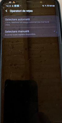

Salutare! Am ajuns în Grecia, aceeași situație, cum am intrat a dispărut semnalul. Am încercat să selectez manual operatorul, dar nu apare nimic
În forma în care apare, nici nu vei avea șanse să te conectezi. La traversarea graniței terestre, telefonul are SIM-ul deconectat (disable) sau este conectat și funcțional? Mie mi se pare că ai SIM-ul blocat de către  utilizator (având în vedere că este funcțional în alte țări).De ce? Pentru că întro zonă fără semnal tot ar trebui să fie un evantai cu zero linii.... nicidecum semnul de ”disable”.🚫
