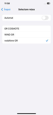

Poți incerca o resetare a setarilor de rețea din setările telefonului. Verifica setări apn. Ai incercat selectarea manuala a unei alte rețele disponibile?
Bună ziua! Am activ roamingul, am încercat să mă conectez, manual, la altă rețea, am dat restart telefonul și nimic

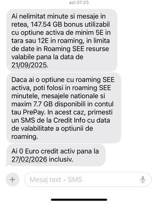

Ai în prezent activă opțiunea de 12 € sau 16 €? Din SMS nu reiese că ai resurse disponibile în roaming. În aplicația My Orange, la secțiunea Opțiunile mele, ce opțiuni apar active?
Încearcă să cauți manial altă rețea. S-ar putea să fie o problemă de conectare la rețeaua actuală.
Buna! Da, și nu merge

@IrinaGhi2023: Bun venit în Comunitatea Orange. Un fapt concret este că nu are legătură cu utilizarea în luna mai în roaming a numărului. Ai cumva eSIM pe un iPhone? Este mai des întâlnită eroarea în aceste cazuri. Poți încerca restart la telefon și selectarea manuală a unui alt operator de rețea. Dacă nu s-a remediat, verifică dacă roamingul este activat în contul tău MyOrange.
