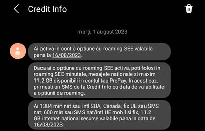

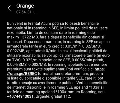

@CostyM1: Ignoră "mai am 400Gb", pentru că nu toate sunt resurse în roaming. Pe de altă parte trebuie să iei în considerare istoricul din ultimile 4luni (consum rezonabil în roaming): să fi consumat NAȚIONAL peste 50% din datele disponibile pentru roaming. Dar presupun că nu ai un istoric de consum date mobile în țară prea măreț, așa că nici în roaming nu va putea fi srrălucitor.
Caz concret: opțiune de 12€ activată pentru resurse în SEE, și cu toate acestea nu am avut 13,33Gb (cum aș fi crezut și eu) ci doar 11,2Gb. Cauza? 13,33Gb este limita de consum aferentă opțiunii alese de 12€, reprezentând resurse incluse+bonus. De altfel opțiunea are doar 12Gb (fără bonus). Restul diferenței de vreo 0,8Gb este net consumat deja national. Ai imaginile mai jos:
 Revino dacă mai neclarități, altfel doar o nouă reîncărcare (preferabil de16€ pentru net mai mult) va crește cuantumul de date disponibile, cu condiția să nu depășești 50% din resursele consumate național în ultimile 4 luni. Altfel doar cu credit vei mai putea utiliza datele mobile.

@CostyM1: Deși nu expui toate detaliile esențiale, deși ești în Germania de 3 săptămâni, balanța consumului de resurse a depășit cu mult 50% din resursele consumate în roaming vs național pentru ultimile 4 luni, motiv pentru care ai activat opțiunea de 12€ de mai multe ori. Și ai activat opțiune cu resurse, deși ai primit mesaj privind depășirea consumului de resurse în roaming. Cu credit la acest moment era mai sigur. Revezi prevederile politicii de utilizare rezonabilă a resurselor în roaming. Numai bine.
