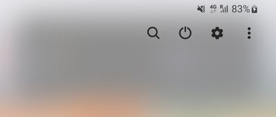

Îmi apare doar acel 4G, în rest nimic
Inseamna ca telefonul tau incearca sa faca apel pe 4G, nu are VoLTE (deci nu poate face apel pe 4G), si nu poate trece pe 3G/2G. Ca atare...apelul se inchide.
