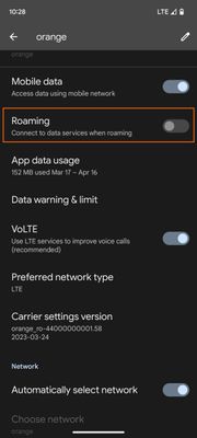

Doar ca sa ma asigur ca ne referim la acelasi lucru, am pus un screenshot mai jos de pe Android. Acea optiune de Roaming (pe unele telefoane apare Data Roaming) trebuie sa fie activata. In mod normal, ea e dezactivata, dupa cum poti vedea si in screenshot-ul meu.
Cat despre contact Orange, ai la dispozitie si variantele de aici.

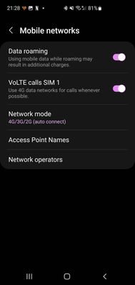

În ultimele 4 luni nu am mai folosit roaming deoarece am prelungit șederea în România cu încă o luna și ceva. Este vorba despre data roaming care am făcut screen shoot?
Da, la acea optiune de "Data Roaming" ma refeream. 🙂
Observ ca este activata, deci teoretic ar trebui sa mearga...daca nu cumva sunt restrictii pe cont. Atata timp cat ai incercat si alte retele locale si alt telefon, si inca nu functioneaza, ma gandesc ca singura explicatie ar fi o restrictie pe cont.

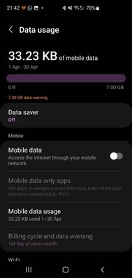

Da. O sa încerc sa întru mâine în legătură cu un operator sa vedem care este problema. Cum pot verifica limita rezonabila atinsa? Pe aplicație imi arata ca nu este consumat deloc internet în roaming . Și aici se pare ca s-a încercat o conectare dar a eșuat
Mobile Data la tine este Off. Poti sa incerci sa pornesti optiunea? Trebuie sa fie activa, impreuna cu Data Roaming, pentru a avea date mobile.
Cat despre acea limita, nu stiu daca ai cum sa verifici. Ar fi utila o optiune in My Orange, dar nu stiu sa existe (inca).
Da este off pentru ca sunt pe wifi. Când o activez se pare ca imi consuma foarte tare din baterie încercând sa se conecteze la date mobile clasta dupa ce plec de lângă semnalul wifi.  Am spus ca apare și dispare 4g ca și cum ar vrea sa se conecteze dar ceva il blocheaza
Aha, ok. Credeam ca aveai Data Roaming activ dar Mobile Data inchis. Ceea ce, evident, nu avea cum sa functioneze. Dar am inteles acum. 🙂
