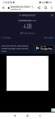

Viteza date mobile in Oradea, zona Universitatii
Blue12
Senior
 Cam slabut....iar cand sunt in zona si apelez, aud persoana cu care vorbesc precum un soricel.
5 Răspunsuri 5

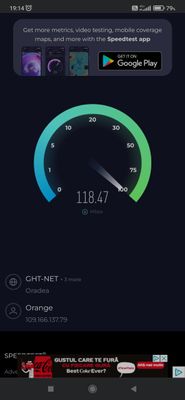

In schimb....

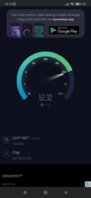

Cand sunt acasa, tot in Oradea, am pe date mobile de doua ori mai mare viteza decat pe WIFI prin fibra Gigi 🤣
O rugaminte: routerul Digi e pe 2.4GHz? Eu am cerut sa-mi fie pus in mod bridge si am pus altul dupa (viteze sub 50Mbps pe routerul lor).
