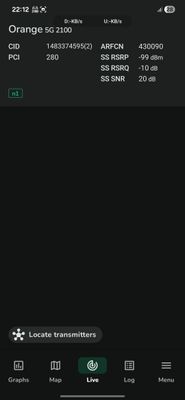

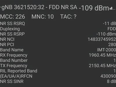

​Sunt curios dacă ați mai observat prin țară ce am găsit eu în ultimele săptămâni prin Baia Mare. Mai exact, am dat peste niște celule 5G în banda n1, pe frecvența 2100 MHz, care par să fie configurate în regim Standalone.
​Parametrii arată super bine, am prins chiar și un SNR de 20 dB și un semnal de -99 dBm. Chestia ciudată e că, deși semnalul e "blană", telefonul nu se poate înregistra normal în rețea. Primesc un reject la înregistrare și mă aruncă direct în emergency calls only.
​Am reușit să prind celulele astea (PCI 280 și 281) forțând telefonul, un Galaxy S25, pe banda n1 fără ancoră de 4G. Din ce văd în aplicația Cellmapper, gNB-ul este 3621520.
​Voi ați mai văzut astfel de teste de la Orange prin alte orașe? O fi un semn că se pregătește lansarea oficială pentru 5G Standalone sau e doar ceva local pentru refarming-ul de 2100? Mi-ar plăcea mult să pot testa vitezele pe infrastructura asta nouă, dar momentan doar o văd și nu mă pot conecta la ea.
​Vă las și capturi din NetMonster si Cellmapper, acestea au fost făcute in localitatea Cărbunari.

Sincer, și eu m-am gândit că e ceva în teste, mai ales că văd tot setul de parametri, dar primesc reject imediat când încerc să mă leg de celulă. E oricum super interesant să vezi n1 activ pe Standalone prin zona asta atât de devreme. O să mai fac niște drumuri prin Cărbunari să văd dacă se schimbă ceva, poate am noroc să prind momentul când îi dau drumul oficial. Sper să nu dureze chiar până la vară, dar e bine de știut că se mișcă lucrurile.
Dacă mai prind ceva aici prin zonă, revin cu un update.
  • Update: Cred că am și găsit pilonul de unde vine semnalul. PCI-urile 280 și 281 apar și pe 4G pe eNB 95389, în apropierea comunei Lăpușel, deci cred că acesta e site-ul care a emite 5G-ul SA pe n1.
