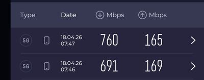

Interesant upload-ul de azi în 5G, foarte mare, zic eu. Printre benzi văd inclusiv B32.

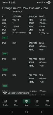

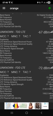

Din păcate S25 U nu afișează in tool-uri de diagnostic benzile NR desi ele sunt acolo 😀
Wow! Da, chiar interesant, dar pentru a vedea banda NR la care ești conectat poti întra in meniul *#0011# si acolo îți arata exact si parametrii 5G,
Bandwidth-ul in netmonster, acolo la total bandwidth nu e afișat in ordine, sunt 20Mhz pentru B3, 20Mhz pentru B32, 10Mhz pentru B20 si 5Mhz pentru B1, din păcate in B1 nu pompează mult spectru, si in Baia Mare mai mult de 5Mhz nu am vazut nicaieri
Am uitat să menționez: locația asta este în Cluj, în parcarea de la Hornbach. Dej-ul încă nu are acces la astfel de benzi „exotice”. 😁
Am observat, am luat eNb-ul din captura pe care ai atașat-o din netmonster și l-am introdus la eNb search in cellmapper, oricum, foarte bune rezultatele, și da, mai rar așa bandă, dar și când o găsești, primești boost de viteză.
