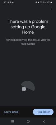

Se poate repara o boxa Google home ? Nu imi mai vedea reteaua, i-am dat un reset to factory si acum nu mai finalizeaza operatiunea de instalare, ma lasa sa introduc toate datele, se conecteaza la retea, dar cand sa finalizeze instalarea imi spune ca ceva a mers prost si ma trimite in Google help sau sa renunt la instalare !

Multumesc, problema este ca dupa ce imi vede reteaua, se cobecteaza cu succes la retea dupa care imi da prima eroare cand incearca sa se conecteze la contul meu Google, îi dau ,,retry" si se conecteaza si la cont, dupa îi dau locatia unde se va afla device-ul, ok pt play, call....si zice ca e ok si mai are putin si se finalizeaza instalarea si dupa 3 min zice ca ceva nu a mers cum trebuie ( dar nu zice ce !!!). Cu hotspot am incercat, face la fel....

Stiu, merge doar pe 2,4 GHz, l-am setat, se conecteaza la retea, trec peste toti pasii dar nu finalizeaza instalarea ! La final imi da mesajul ca ,,ceva nu a mers cum trebuie"...

Neata, din pacate nu merge ! Am incercat o reinstalare pe ,,curat", am dezactivat si blocarea de reclame inclusiv WPA2, tot nu vrea, nu finalizeaza instalarea ! O sa incerc pe alta retea si cu alt telefon ! Daca nici asa nu merge este hardware-ul defect !
