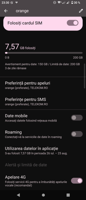

Am incercat acum alta varianta!  in telefon am 2 sim-uri, cel de serviciu(nanosim) si cel personal (esim). Am setat datele mobile pe cel de serviciu si merge super ok. daca mut inapoi datele mobile pe esim ....nu mai merge
Hmmm atunci e posibil sa fie o problema de incompatibilitate cu eSIM-ul. Sau vreo (alta) setare, poate…? Ai cum sa prioritizezi eSIM-ul…? Ai dual SIM inteleg, nu? Adica se foloseste simultan si eSIM si SIM fizic?
Ai incercat cumva sa scoti SIM-ul fizic, sa setezi eSIM-ul (cu ocazia asta si testezi daca merge asa), si eventul dupa aceea sa introduci SIM-ul fizic inapoi?

Salutare! Problema ta este de la e-sim, ia legătura cu cei de la Orange să îți mai provizioneze încă o dată contul de date mobile. Posibil, să fi apărut o eroare în timpul migrării de la sim la E-sim. P. S. Felicitări pentru achiziție! 🤗🙂
