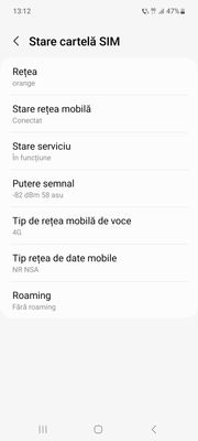

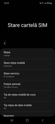

la 12-12-2022 01:21 PM - editat ultima oară la 12-12-2022 03:36 PM de DanielaH
acelasi telefon ,abonamente diferite ambele Orange 5g
la 12-12-2022 01:23 PM
la 12-12-2022 01:25 PM
Diferenta intre cartele e ca la una apara la tip retea de date mobile 4g la cealaltă apare nr nsa

la 12-12-2022 01:24 PM
Atunci e clar. Problema e pe cont (sau SIM-ul) dupa cum ziceam.
