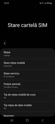

Buna ziua ,cum pot activa 5g pe un Samsung a52s ?Am facut trecerea de la prepay orange la un abonament 5g si semnalul e blocat in 4g cu toate ca în același loc abonamente si terminale asemănătoare au semnal 5g .În urma unui apel la serviciul de relații cu clienții mi s-a transmis cum ca în București ( orașul unde locuiesc ) conexiunea la 5g nu este garantată . Setările telefonului sunt făcute corespunzator .

Solutia a venit pe chatul djingo , mi-a răspuns cineva acolo si mi-a activat din sistem 5g-ul ,am dat restart la telefon si acum e totul ok ,cred ca se putea face asta si prin conversatia cu domnișoara de la 300 ,dar nu a fost sa fie 🙂 Prima poza a fost o greșeală ,semanau capturile de ecran ,nu am mai putut să o sterg

la 12-12-2022 10:55 AM
Salut Mihai,
Bine ai venit in Comunitate!
Pe langa abonament 5G, semnal/acoperire, si telefon compatbil, serviciul trebuie sa fie activat pe cont. Deci, recomandarea mea ar fi sa suni la 300 sau sa iei legatura cu un consultant pe chat-ul Djingo si sa ceri lucrul asta.

12-12-2022 11:19 AM - editat 12-12-2022 11:34 AM
Da, n-are legatura una cu alta. Nu garanteaza nimeni semnal niciunde. :)) Nu asta e problema. Dar 5G-ul trebuie sa fie activat pe cont.
Deci, trebuie cerut sa activeze 5G pe cont. Din cate am inteles, e o bifa undeva.
Daca este deja activat (posibil sa fie), mai sunt cateva chestii pe care le poti incerca:
1. O resetare a serviciilor de pe cont (tot de la 300)
2. SIM-ul intr-un alt telefon compatibil, in aceeasi zona.
Asta ar trebui sa ne spuna daca SIM-ul e provizionat pentru 5G. Daca nu, n-o sa-ti mearga nici in acel telefon. Si solutia este exact ce ziceam mai sus.
3. Un "reset network settings" din telefon.
Depinde de telefon. Si nu am modelul asta, astfel incat o sa incerc sa improvizez. 🙂 Dar ca idee, optiunea ar trebui sa fie in Settings (Setari) > System (Sistem) > Reset options (Optiuni de resetare) > Reset Wi-Fi, mobile & Bluetooth (Resetare Wi-Fi, conexiune mobila si Bluetooth).
De mentionat ca asta o sa stearga si device-urile conectate anterior prin Bluetooth, si parolele de WiFi.
4. O schimbare de SIM.
Cand ai trecut pe abonament, ai schimbat si SIM-ul? Daca nu, e posibil ca asta sa ajute. Dar incepi intai cu ceea ce e cel mai la indemana. Adica luat legatura cu un consultant. 🙂 Atata timp cat alti clienti au 5G, in aceeasi zona, si avand in vedere ca device-ul este compatibil 5G (la Orange), nu ar trebui sa fie o problema de acoperire.

la 12-12-2022 01:25 PM
Diferenta intre cartele e ca la una apara la tip retea de date mobile 4g la cealaltă apare nr nsa

12-12-2022 01:45 PM - editat 12-12-2022 01:54 PM
Cel mai probabil e in functie de ce ai activat pe SIM.
Nu stiu daca functioneaza treaba asta la telefonul tau, dar incearca *#*#4636#*#* (Phone Info). Scoate datele personale din screenshot (daca sunt) si pune un screenshot te rog. Ne intereseaza partea de mai jos cu acele switch-uri.
De asemenea, mai sus ai adagat si un screenshot de la o comanda. Banuiesc ca nu are legatura cu problema de pe topciul asta, nu? 🙂

la 12-12-2022 01:24 PM
Atunci e clar. Problema e pe cont (sau SIM-ul) dupa cum ziceam.

la 12-12-2022 03:10 PM
