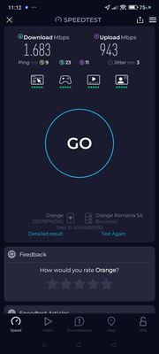

Dar pe dispozitive ok, pe un net de 1,8 Gbps, prind cam așa.

Nu are treabă cu simultan nimic. Aia este o poveste, despre care am întrebat și eu și sunt destui care prind și mai mult decât mine. Repet, eu am în locația unde sunt acum, net de 1,8 Gbps și prind 1, 6-1,7. Laptopul cu wifi 6e, din păcate, nu-l am în locația în care sunt acum. Dacă testez cu alte laptopuri, nici eu nu sar de 200-300 Mbps. Testează și cu altceva!
