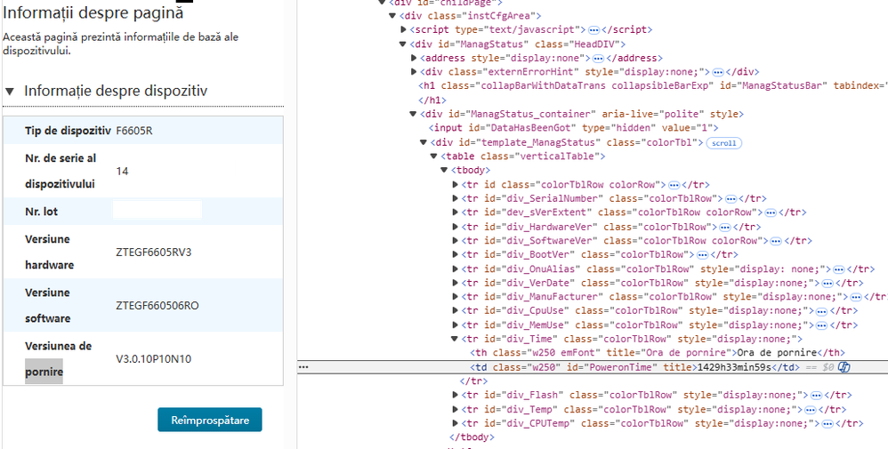

Dacă aveți ONT ZTE în mod Router și ați cerut conexiune Dual Stack (cu IPv4 public dinamic sau static), în secțiunea Internet > Status > WAN, sub prima conexiune "1_INTERNET_TR069_R_VID_35" ar trebui să apară mai jos la Versiunea IP: IPv4/IPv6.
Dacă la un moment dat acolo apare doar IPv6 înseamnă că din varii motive ONT-ul a trecut înapoi pe profilul default, DS-Lite. Se verifică starea ONT-ului, începând de la uptime-ul ONT-ului cât și a conexiunii de internet.
Uptime-ul ONT-ului se verifica din Management & Diagnostic, Status, se selecteaza orice cuvânt de pe ultimul rând (Versiunea de pornire), click dreapta, inspect, ne uităm mai jos la div_Time, căutăm PoweronTime, acolo apare uptime-ul ONT-ului.
Uptime-ul conexiunii se vede în aceeasi fereastră de unde ați verificat și Versiunea IP.
Informații care pot fi utile în diagnosticare, dacă ONT-ul are uptime de doar câteva minute sau ore înseamnă că a fost repornit, fie forțat din cauze de alimentare sau memorie RAM plină din cauza multiplelor conexiuni cel mai probabil nelegitime pe care a încercat să le susțină (atac în care poți să fii participant fără să știi sau un atac asupra serverelor tale).
E la fel de posibil și scenariul în care a fost trimisă o reprovizionare a acestuia cu profilul greșit din partea operatorului, în cazul schimbării de echipamente în nodul de rețea care deservește zona în care te afli.
Acum, trecerea ONT-ului în modul Bridge nu am recomandat-o pentru a adăuga un "firewall" în spatele lui (nu recomand niciodată double NAT, decât în cazuri extreme unde chiar nu există altă soluție) ci pentru a elimina echipamentul ZTE din ecuația de rutare (Layer 3) și acesta să devină, practic, doar un mediaconvertor transparent (aproape, dar nu discutăm aici despre asta), Layer 2.
Astfel conexiunea se face pe propriul echipament mai capabil (MikroTik, Ubiquiti, etc.), acesta va prelua negocierea DHCP, iar logurile sale vor arăta negru pe alb unde apare problema, nu pe presupuneri.
Cât timp nu ți s-a oferit un răspuns concret și nici nu ai vizibilitate suficientă asupra rețelei proprii să poți elimina unele cauze, rămânem la scenarii presupuse, poate să fi fost cum am zis inițial tura trecută când ai avut aceeași problemă, un atac și pentru protejarea rețelei ai fost retrogradat la DS-Lite automat, dacă au așa o protecție.
Cam asta era ideea, domnule Flavius-Tech.

Acea conexiune 3_INTERNET_B_VID_35 este omniprezentă indiferent de profilul încărcat momentan pe ONT, diferența este că by default (factory reset) este în stare dezactivată (Enable=0), la cererea clientului de a trece ONT-ul în mod Bridge, acea conexiune primește Enable=1 (pe lângă multe alte modificări), cu drepturile utilizatorului de pe eticheta ONT-ului nu poți vedea diferența dintre aceste două stări în meniul ONT-ului.
