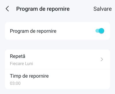

Poti programa routerul sa faca un restart (repornire) intr-o anumita zi a saptamanii sau a lunii? Ar fi de vazut daca problema se rezolva sa.
Dacă există opțiunea aceasta în meniul ONT-ului, cu siguranță ar ajuta la remedierea problemei. De exemplu, să-l pună să-și facă restart în fiecare noapte la ora 11:59.
Momentan nu pot verifica pe ONT-ul meu opțiunea aceasta, dar dacă nu mă înșel, există deja cu versiunea nouă de firmware.
L.E. Am verificat  eu nu am scheduled reboot,  doar WIFI se poate programa On sau Off din păcate.
Eu am un router Huawei si stiu ca pot face ceva configurari, dar nu stiu sigur daca si programarea de restartare (sigur am de intrerupere a internetului). Cand ajung acasa, o sa ma uit prin interfata si poate colegul reuseste sa gaseasca ceva similar.
In cazul Tp Link Ax 53 am aceasta optiune. Dar nu l-am restartat de ani de zile. Nu este necesar.
