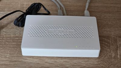

Deci până la urmă vrei încă un router sau un switch pe portul de 2.5? Un switch nu este atât de voluminos ca si un router.
Uite aici un switch TENDA de 2.5 gbps de dimensiuni reduse.
