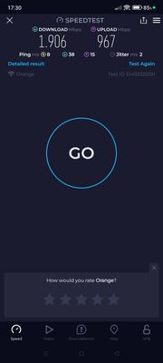

#StarMember & October Problem Solver
Dacă ai dispozitive compatibile, evident că este mai bun. Uite la mine, de exemplu, pe telefon este cam așa:
