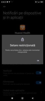

 Îmi apare o eroare/restricție in momentul in care incerc sa dau permisiune la aplicația de huawei. Am discutat cu cei de la Huawei,arunca problema in curtea celor de la Xiaomi.iar cei de la xiaomi ridica din umeri. As face retur telefonul. Dar am zis să întreb dacă se mai construita cineva cu problema aceasta

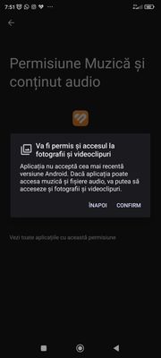

In urma îndrumărilor postate aici, am dezinstalat aplicația și am reinstalat-o. Imi oferise cineva un link. Am intrat în setări și am dat pentru aplicația Huawei healt  permisiune pentru tot. Voi atașat un print la ecran. Dar problema este inca prezenta.

Poate fi o problema de permisiuni pentru citirea notificărilor sau o restricție de a rula in fundal. Ai instalat aplicația Huawei Health din AppGallery? Poti pune o captura de ecran cu ce vezi in aplicație?

Ai instalat aplicatia Health din Store sau surse externe? Intreb pentru ca problema se manifesta, in general, atunci cand aplicatia nu a fost instalata din surse oficiale. Si e o restrictie aplicata de Google, in Android.
Deci, recomandarea mea ar fi, daca poti sa o dezinstalezi, si sa o instalezi pornind de aici.
Vezi daca face vreo diferenta.

Am reinstalat. Am dat accept la tot ce era.nu primesc notificări legate de mesaje . Răspunsul celor de la Huawei și Xiaomi
