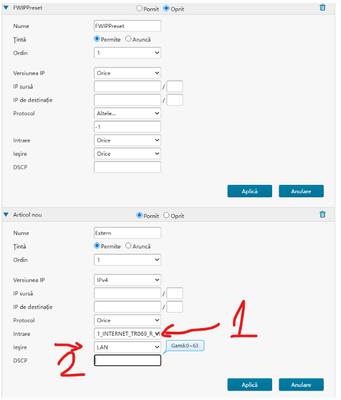

01-05-2026 08:21 PM - editat 01-05-2026 08:22 PM
Salutare,
Din păcate, ONT-ul oferit de Orange este destul de limitat în ceea ce privește regulile de firewall și filtrarea adreselor IP, însă poți încerca configurarea din captura atașată. Eu folosesc un ZTE F6605R, dar interfața ar trebui să fie foarte asemănătoare.
Dacă nu reușești să obții rezultatul dorit, o alternativă ar fi să treci ONT-ul în modul bridge și să folosești un router propriu. Astfel, vei avea mult mai mult control și flexibilitate în configurarea rețelei, în funcție de nevoile tale.
la 01-05-2026 08:29 PM
banuiesc ca acolo trebuie sa fie bifat "arunca" nu permite, si ip-ul pe care vreau sa-l blochez unde il trec?
01-05-2026 08:31 PM - editat 01-05-2026 08:32 PM
IP sursa -> ip ul care vrei sa il blochezi, si IP destinatie IP-ul de la camera, dar sincer nu stiu daca este chiar asa smart acest ONT si daca va functiona 🙂 Iar sus bifezi ''block'' nu pe bifa cu ''permit''.
la 01-05-2026 08:37 PM
nu merge, am incercat cu telefonul, l-am blocat dar tot ajung pe camera....in fine, ramane asa si aia e, multumesc oricum
