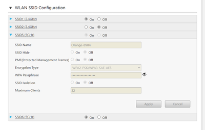

@CercelRoxana: Bun venit în Comunitate. Majoritatea modelelor de router au același meniu la partea cu schimbare nume SSID / parolă SSID pentru rețeaua WiFi. Așadar, trebuie să accesezi interfața router-ului, la Rețea locala – “WLAN” – “WLAN (Setari) de baza” și apoi să mergi la “Configurare SSID WLAN”. Se poate opri rețeaua implicită SSID1 (altfel, va emite și aceea în continuare) și se pot crea și porni rețele dedicate pe 2.4 sau 5GHz, ca în exemplul din imaginile de mai jos.

N-as mai deschide alt topic ca e legat de asta, Stie cineva daca se poate totusi modifica SSID si parola la reteaua pe 5Ghz ? Stiu ca pot sa fac inca un SSID dar eu vreau sa nu il mai am pe cel implicit. Si in printscreenul de la FLo1 se vede ca nici macar nu se poate dezactiva SSID5

Din cate vad eu, se poate. Dar poate nu inteleg eu care e problema. Eventual pune un screenshot daca nu reusesti, sa inteleg de ce zici ca nu s-ar putea.

@cdragos: Bun venit în Comunitate. Nu ar trebui să fie bocat. Dacă faci referire la primul SSID5, e pentru că nu este selectat. Este altfel la tine?

la SSID5 totul e gri nu pot sa modific nimica, dar cel putin partea de activare/dezactivare pare sa fie gri si la tine in poza. Ma gindeam ca e din cauza ca e activat WLAN band steering dar nu inteleg de ce nu pot nici macar dezactiva reteaua de 5GHz

@cdragos: Chiar dacă nu se poate dezactiva, o poți în schimb ascunde și activa cealaltă poziție de SSID5 GHz. Astfel o vei configura pe aceea cum vei dori. Când nu se poate compromisul este soluția. 😉
