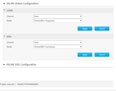

Vad ca si la WIFI au aparut ceva setari noi care nu imi amintesc sa fi fost inainte.
Band steering si pot selecta frecventa de 5Ghz sa fie cu latimea de 160Mhz fixa nu auto

Aceste optiuni exista si in versiunea implicita (ZTE GF660004RT). Probabil nu le-ai dat importanta inainte de upgrade.
Am inteles, ce este cert ca nu mai am nici un fel de probleme cu el dupa upgrade-ul de firmware.

Eu am varianta 4RO si nu am optiunile alea.

In aceasta pagina trebuie sa ai patru TAB-uri in partea de sus. Din screenshot se poate deduce ca esti in fereastra WLAN Basic, primul TAB din stanga.
Asa trebuie sa arate in wlan basic. in advanced nu poti seta latimea de banda.

@Radutuby Asa ma asteptam sa fie, ca la tine in primul screenshot.
@Minolta Din capitolul diferențe intre softuri: cele 4 taburi sunt doar 3 :))
Colegul de forum @Minolta afirma ca erau si inainte aceste taburi dar probabil nu le-am vazut eu, deci se pare ca bine am afirmat ca nu le aveam cu firmware-ul initial . 🙂

Am presupus acest lucru facand comparatie cu ce am eu disponibil in versiunea 4RT. Observ ca sunt diferente majore intre RO si RT, deci e clar ca nu se pot compara!
