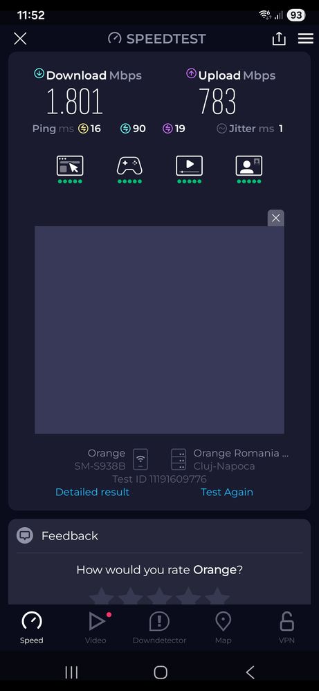

Am intampinat o dificultate legata de viteza pe banda de 5Ghz. Cand am istalat acu aproape 2 ani pachetul de fibra 2300 viteza masurata pe dispozitivele mobile ajungea undeva la 1700-1890mb/s ma rog viteza maxima  pentru ca de cele mai multe ori era undeva la 1400-1600mb/s.. de ceva vreme am constatat ca nu mai trec de 900mb/s.. sa fie oare echipamentul de vina sau e vorba de vreo setare de configurat?

Același lucru se întâmplă dacă restartezi doar telefonul sau il pui în modul avion. Nu este de la router. Chestia asta am observato doar pe Samsung S25 Ultra. Pe Iphone 15 PM nu face asa.

Salut! Și eu am aceeași problemă cu viteza pe ZTE dar cand fac teste pe  Samsung S25 Ultra și tind să cred că este cauzată de software-ul telefonului. Dacă repornesc telefonul, viteza revine la normal — adică în jur de 1400–1600 Mbps —, însă după una-două zile scade din nou, ajungând la maximum 900 Mbps. Sunt curios pe ce dispozitiv faci testul sa nu fie ceva limitare din software.

si eu tot pe s 25 ultra masor si pe 25+ am facut masuratorile dar daca  fac un restart la modem mai castig ceva viteza insa nu sare de 1200

oare daca cer o inlocuire de echipament as rezolva problema?  ce fac de fiecare data restartez modemul? de pilda cu cateva minute am masurat cu s25 plus si am 154mb/s dow si 670mb/s up langa modem

wou ce sa vezi dupa ce am restartat modemul iarasi surpriza...

pare ca functioneaza ce mi-ai zis chestia cu modul avion... mai urmaresc si vedem...
