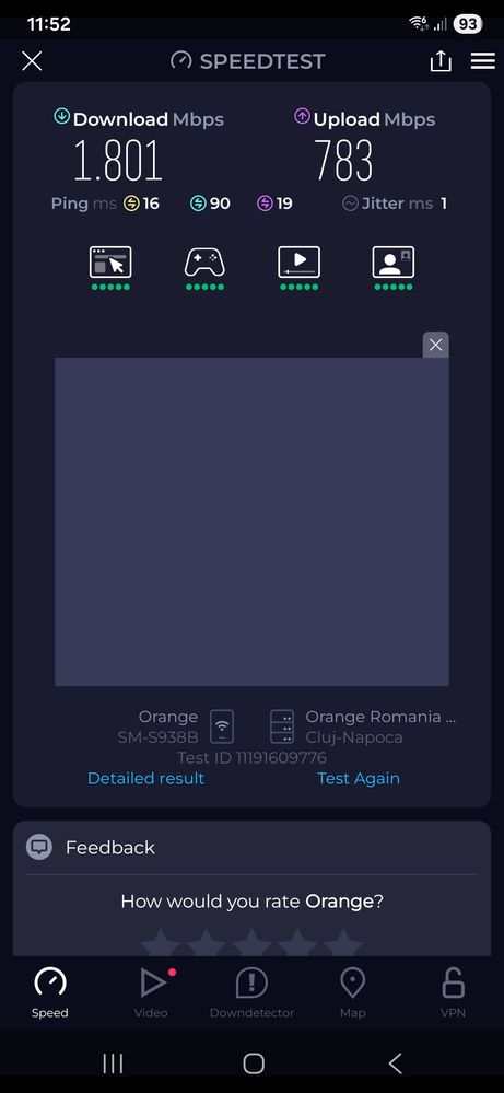

Am intampinat o dificultate legata de viteza pe banda de 5Ghz. Cand am istalat acu aproape 2 ani pachetul de fibra 2300 viteza masurata pe dispozitivele mobile ajungea undeva la 1700-1890mb/s ma rog viteza maxima  pentru ca de cele mai multe ori era undeva la 1400-1600mb/s.. de ceva vreme am constatat ca nu mai trec de 900mb/s.. sa fie oare echipamentul de vina sau e vorba de vreo setare de configurat?
A mai intapinat cineva aceasta problema?

oare daca cer o inlocuire de echipament as rezolva problema?  ce fac de fiecare data restartez modemul? de pilda cu cateva minute am masurat cu s25 plus si am 154mb/s dow si 670mb/s up langa modem

wou ce sa vezi dupa ce am restartat modemul iarasi surpriza...

pare ca functioneaza ce mi-ai zis chestia cu modul avion... mai urmaresc si vedem...
oricum mersi!
