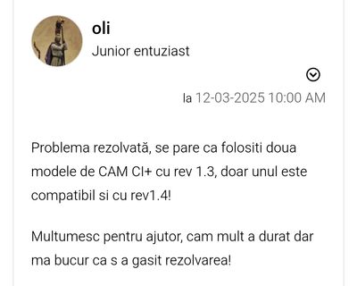

Mai este un topic in comunitate în care se menționează că ar fi doua versiuni de CI (doar unul fiind compatibil cu versiunea 1.4).
https://comunitate.orange.ro/t5/tv/ci-modul-viaccess-1-3-pe-tv-cu-standard-de-decodare-1-4/m-p/98582

Am luat legatura cu cei din tehnic dar ei spun ca este o singura versiune. Mai am un tv tot Sony(model mai vechi) pe care functioneaza. Astept de doua zile sa fiu sunat cand ma aflu in locatie dar uita sa sune. Am vazut acel topic numai ei nu il stiu. Probabil vor da vina pe tv de aceea am intrebat poate cineva a reusit.

Din ce spune Oli ar exista 2 tipuri de CI.
Îi poți adresa o întrebare in topicul respectiv.
