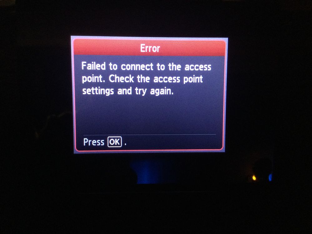

   Bună seara! Am intrat recent în Comunitatea Orange și încerc să aflu răspuns la o problemă întâmpinată încă de la primirea router-ului ZTE F6600R, odată cu abonamentul internet+tv Orange (în urmă cu doi ani): am observat că imprimanta nu se poate conecta la router via Wi-Fi! Menționez că mai există un alt router în apartament, la care conectarea imprimantei nu este o problemă! Practic, atunci când încerc să fac setările WLAN de pe display-ul imprimantei și se caută un punct de acces, SSID-ul rețelei este găsit, însă conectarea eșuează! Apare un mesaj în care se sugerează să verific setările punctului de acces și să încerc din nou (vezi foto atașat).
   Am accesat setările router-ului online și, atât cât am putut eu să înțeleg, acesta nu "vede" imprimanta. Să fie o problemă de firewall, dacă da cum procedez?

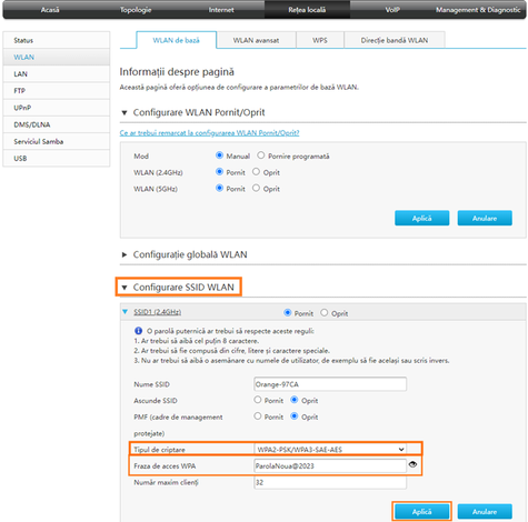

Eu as mai verifica si protocolul de criptare. Fa eventual o comparatie intre cele doua retele. Daca imprimanta iti vede reteaua, as tinde sa cred ca problema nu e de frecventa (2.4GHz vs 5Ghz.) Atata timp cat vede reteaua, teoretic ar trebui sa se poata conecta la ea (daca nu sunt alte probleme).
Deci, eu as mai verifica protocolul de criptare (WPA2 de exemplu). S-ar putea sa fie diferit intre cele doua routere. Ma gandesc ca cel vechi ar putea avea WPA2, iar cel nou WPA3. Doar un exemplu. Vezi daca le poti aduce la un numitor comun, si daca asta rezolva problema. Ca idee, setarile de genul asta se gasesc in setarile de WiFi ale router-ului.
Nu am routerul respectiv, astfel incat imaginea e cu titlu informativ. Dar cam asa ar trebui sa arate si la tine.
Sper sa te ajute!
Sper sa te ajute!
Am aplicat solutia ta si a functionat: practic, am folosit acelasi tip de criptare de pe router-ul vechi si pe router-ul mai nou, cu mentiunea ca din cele 5 tipuri disponibile (pe router-ul nou) au functionat doua, anume acelea care nu contineau WPA3! Asadar, imprimanta nu accepta conectarea la retea daca apare acest WPA3 in sintagma de criptare (le-am incercat pe toate, desigur), chiar daca "vede" reteaua in prealabil cu oricare din variante.

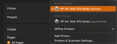

Revin cu update la problema de mai sus. Din pacate, nu foarte util pentru tine. O sa intelegi imediat de ce. :)) Uhm, mai nou, se pare ca merge instant si pe modelele pe care pana acum dura cateva minute sa printeze (daca printa si atunci). Concret, am incercat pe un MBP 15" Mid-2015 si un MBP 13" Late-2013.
Ce s-a schimbat? Well, mai multe. Sistemul de operare (MacOS) a primit niste update-uri. Serverul de printare a primit si el niste actualizari. De curand chiar am reinstalat sistemul de operare pe RPi, pentru ca incepuse sa-mi dea erori de I/O (am crezut ca e gata cardul, dar se pare ca era doar o problema de soft). Deci...vestea buna (pentru mine cel putin) e ca acum merge instant printarea in retea. Vestea mai putin buna e ca nu se mai reproduce problema astfel incat sa ajungem la o concluzie in ceea ce priveste problema ta. :))
Acuma, in cazul tau nu ar avea ce sa fie de la serverul de printare pentru ca nu folosesti asa ceva. Cel putin, nu e unul dedicat. Banuiesc ca imprimanta propriu-zisa are si partea de server integrata.
Cu toate astea, mai e o chestie. Eu cand printez, in fereastra in care setez calitatea print-ului, ordinea in care scoate paginile si asa mai departe, imi apar doua imprimante, una "locala", si una "AirPrint". Posibil sa fie din cauza ca asa e setat pe server. Dar vezi daca si la tine e la fel si incerca sa o selectezi pe cea AirPrint, in caz ca iti apare asa in lista. Vezi daca asta face vreo diferenta la timpul de reactie.
