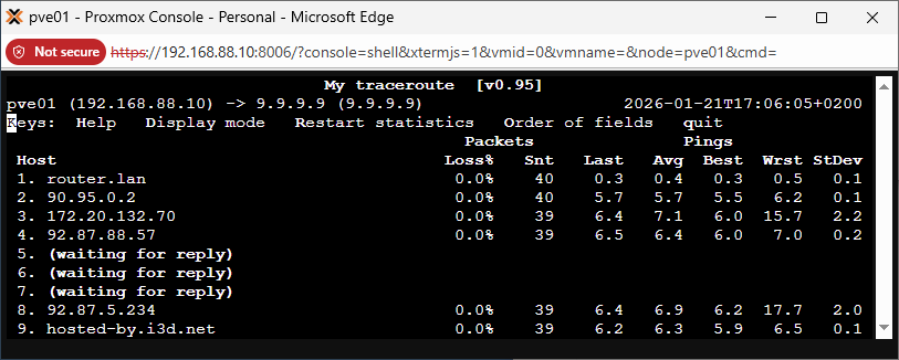

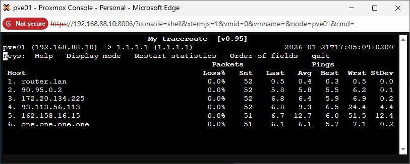

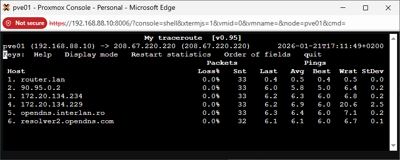

Cat despre latenta, nu stiu ce sa zic, pare ok de aici. Testat 1.1.1.1, 9.9.9.9 si 208.67.220.220, ~6ms
