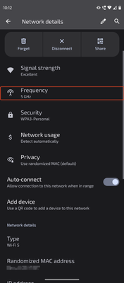

Sau, mai simplu, de pe un device care stii sigur ca suporta 5GHz (ceea ce inseamna ca, cel mai probabil, suporta si 2.4GHz, pentru compatibilitate cu routerele mai vechi), intri la WiFi si vezi daca ai doua retele ale aceluiasi router. Eu in general le redenumesc pe ale mele. Sa stiu care e 5GHz si care e 2.4GHz. Dar asta tine de tine. Si mi se pare ca unele routere adauga automat "5GHz" sau "2.4Ghz" in numele retelei tocmai pentru motivul asta.
Oricum, daca ai doua retele de la acelasi router, cel mai probabil una este pe 5GHz, cealalta pe 2.4GHz. Poti verifica frecventa si dupa ce te conectezi la ele (daca intri de pe un Android de exemplu).
Ai mai jos un exemplu de pe telefonul meu.
