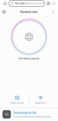

192.168.3.1 ar trebui sa fie adresa de accesare a routerului (scrie pe el plus parola.
Pagina de acces (după ce se trece parola arată așa):

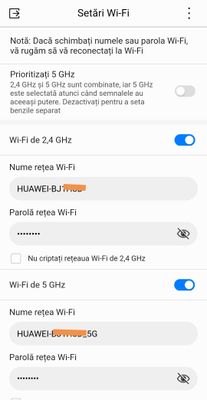

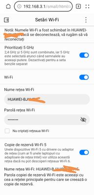

Iar, după ce apeși pe Setări Wi-Fi, ar trebui să arate așa:
Pentru separarea frecventelor 2.4Ghz și 5Ghz doar debitezi Prioritizare Wi-Fi 5Ghz.
