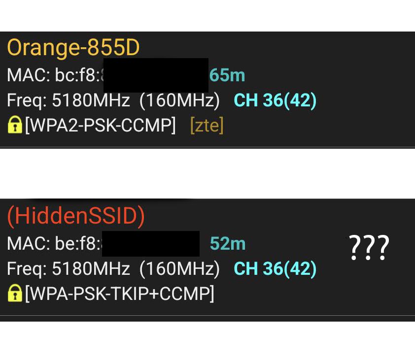

Atunci cand este activat Wi-Fi pe 5Ghz apare si o retea ascunsa secundara. Aveti idee de ce?

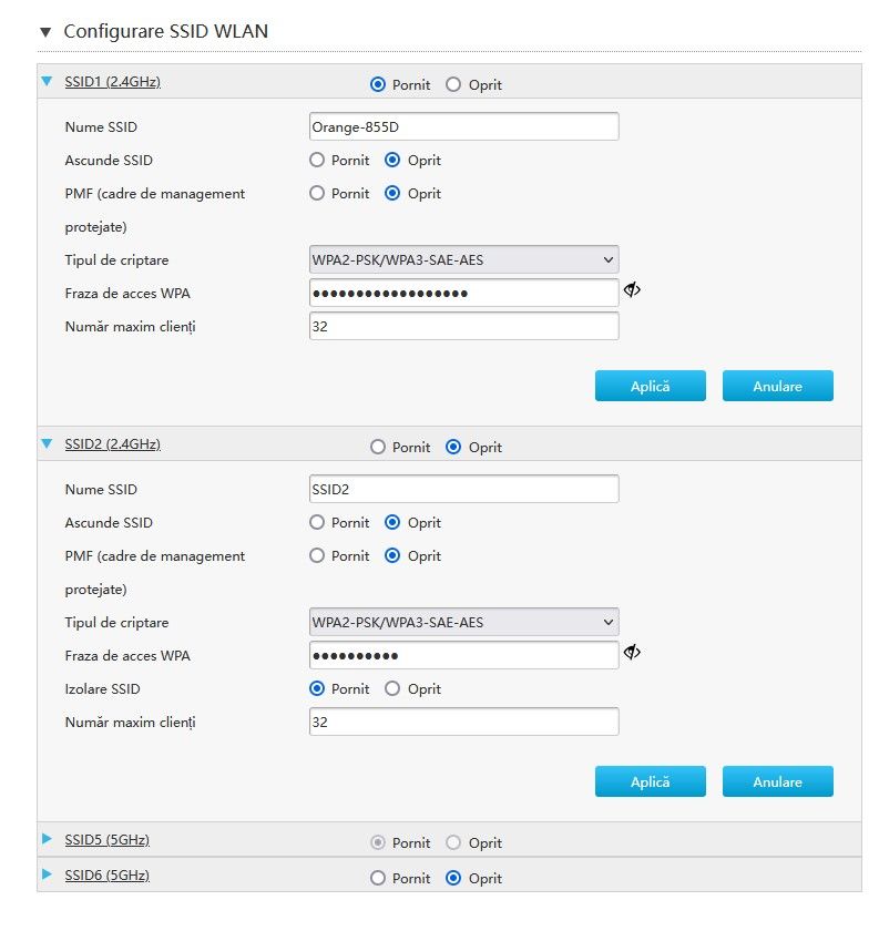

Este o retea "Ascunsa" care nu apare in configuratia de la router. V-am trimis configuratia in postarea initiala. Din configuratie nu apare ca exista o retea secundara ascunsa.
la 18-01-2024 12:27 PM

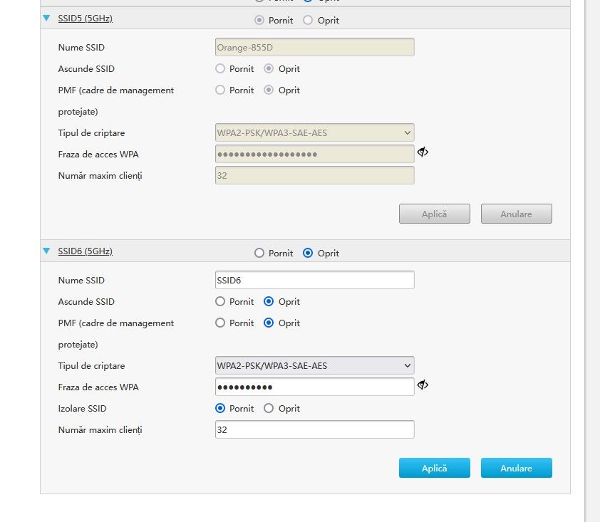

Din cele 6 SSID-uri, sunt prezentate doar SSID-ul 5 (cel vizibil) și SSID6 - oprit. Ați verificat SSID1,2,3 și 4 ce status au? Posibil să fie unul dintre SSID1, SSID2, SSID3 sau SSID4.

Și aici apare problema: Cu un SSID care nu poate fi dezactivat (SSID5) și având același ID cu SSID1, cum veți putea alege pe care conexiune să o folosiți: de 2,4GHz sau de 5GHz?

Astea sunt setarile implicite, reteaua ascunsa apare pe 5Ghz, eram curios ce este cu ea.

Nu am mesh nicaieri, router-ul are o retea ascunsa pe 5Ghz.

Am facut un test, am dezactivat pe rand toate SSID-urile si reteaua ascunsa tot aparea.

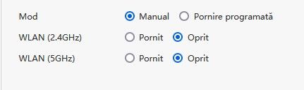

Cand am dezactivat toata reteaua de 5Ghz atunci a disparut.
SSID5 nu putea fi dezactivat din cauza bandsteering, am dezactivat, apoi a mers.

Sunt 2 optiuni: 1) oprire retea 5Ghz 2) oprire SSID-uri. Cu SSID-uri oprite (2.4+5) tot apare reteaua de 5Ghz ascunsa. Trebuie sa dezactivezi tot WLAN-ul de 5Ghz pt a disparea.
