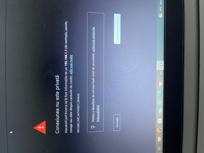

Salutare! am o problema asemanatoare și adresa IP este aceeasi. Cand introduc adresa IP in browser imi da „Eroare de confidentialitate” si nu pot intra in setarile routerului. Mentionez ca este ZTE, dar nu stiu exact ce model, dar cred ca e 6600. Nu cred ca benzile de retea sunt separate, intrucat am o singura retea Wi-Fi. Aș avea nevoie de frecvența de 2,4 GHz, deoarece imprimanta mea nu se poate conecta la Wireless, din cauza ca 5GHz e prea mult, cu toate ca imprimanta s-a conectat fara probleme pana acum doua saptamani...

Pe router (de obicei pe spate, dar poate si la baza lui) ar trebui sa ai un abtibild (sticker) cu adresa exacta si cu parola, dar si cu modelul routerului.
Varianta a doua ar fi sa intri de pe alt browser.
Am încercat in alt browser și tot nu funcționează. Atașez o poza cu eroarea, poate ma ajuți sa o rezolv
Apasa pe "Avansate" si ar trebui sa poti accepta riscul mai mic.
De asemeneam apasa pe "activeaza protectia imbunatatita" si vezi ce apare (ce optiuni ai) sa treci mai departe.
E prima data cand vad mesaje din astea.
Am reușit sa intru. Mulțumesc frumos! 😊
