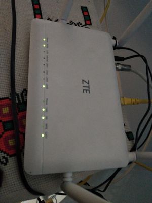

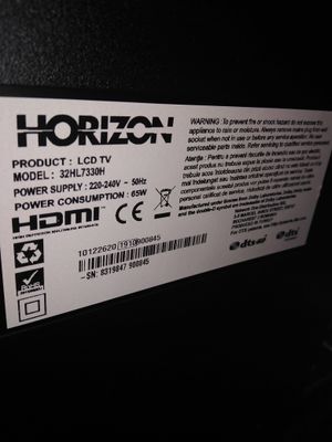

televizorul este Horizon și am intrat în toate setările dar nu îmi da posibilitatea de a șterge conexiunea la wifi, doar de a comuta de pe wifi pe cablu. La wifi mi s-a spus că pot conecta doua dispozitive, am televizorul și un telefon, as vrea sa scot televizorul și sa conectez un laptop.
Nu stiu ce router ai tu, dar eu stiu ca se pot conecta mai mult de 2 dispozitive prin wifi.
Horizon face din pacate foarte multe modele. 🙂 Unele mai smart decat altele. Ne-ar ajuta foarte mult un model ca sa vedem exact ce setari are. Dar mi s-ar parea ciudat sa nu aiba nicio optiune de inchidere a conexiunii WiFi, cu totul, sau de stergere a imperecherii cu o anumita retea de WiFi.
Ca idee, nu stiu sa existe vreo limita (oricum, nu e 2) la numarul de dispozitive conectate la WiFi. Deci, din punctul asta de vedere, nu-i nicio problema.
De asemenea, poti sa comuti prioritatea de pe WiFi, pe cablu (LAN). Si ar trebui sa fie ok si asa. In caz ca nu reusesti sa dezactivezi/deconectezi WiFi-ul. 🙂

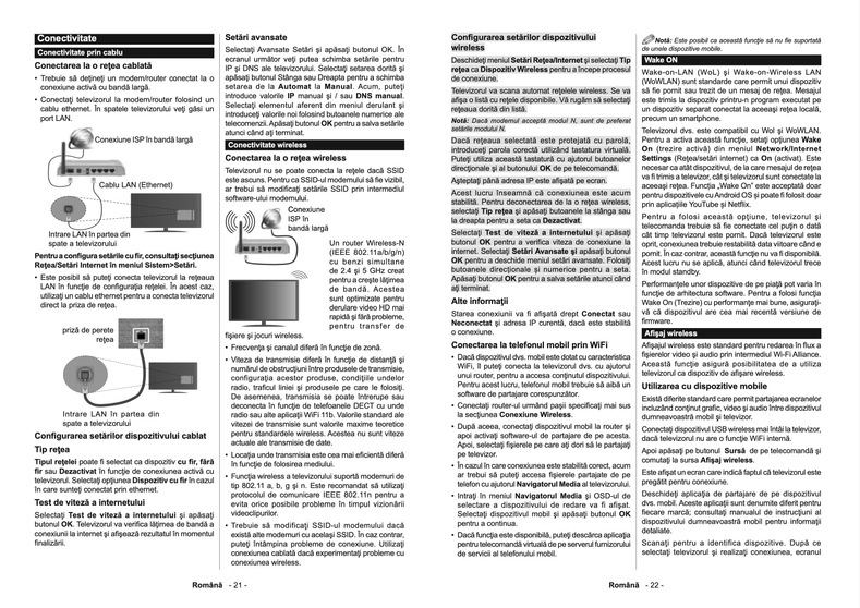

 cam despre aceste aparate este vorba
Buuun! Asa e mult mai bine.
Conform manualului acelui televizor, activarea/dezactivarea conexiunii de WiFi se face din Setari Retea/Internet > Tip Retea > stanga/dreapta > Dezactivat
Mai multe detalii mai jos, sau in manualul de aici. Pagina 22 (13 in PDF)
Acuma, cu problema de conectare a mai multor dispozitive la WiFi, hai sa vedem. Ce se intampla mai exact cand incerci sa te conectezi? Folosesti reteaua de 2.4GHz sau pe cea de 5GHz? Pentru obiecte smart (lampa smart, bec smart etc) ideala este banda de 2.4GHz. Pentru laptop/telefon (presupunand ca suporta) recomandat este banda de 5GHz.

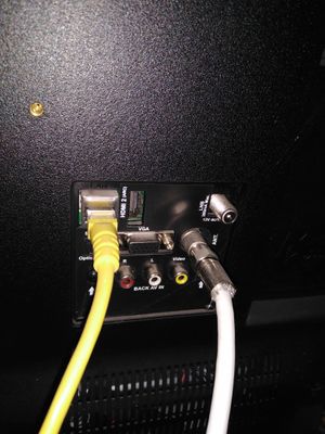

cablul LAN trebuie să fie conectat la TV sau poate fi pus la laptop, în broșura router-ului arata ca este pentru laptop sau PC..
Poate fi oricare dintre ele. In brosura banuiesc ca au luat doar cateva exemple.
Portul e important sa fie acela de net/LAN (RJ45). Deci, daca este un port compatibil (si in cazul tau este), se poate conecta la orice echipament care suporta acel tip de port.
misulik
dar TV-ul va funcționa (va recepționa programele în continuare?), pentru că am văzut ca mai are un cablu ce vine de la router.
@misulik: canalele sunt recepționate datorită celuilalt cablu (coaxialul de RF), nu de la cablul de UTP de rețea. Acum, dacă vei conecta cablul de rețea nu se va schimba nimic dacă nu comuți opțiunea de pe wifi pe cablu. Restul rămâne identic.
Da, tu ai nevoie de antena (cablul acela alb) pentru partea de TV si de cablul galben pentru partea de internet. Daca lasi doar antena, vei avea doar partea de TV, fara partea de internet. Si daca scoti antena, vei avea doar internet, nu si TV. :))
Deci da, pentru o experienta completa, trebuie amandoua. Sau combinata antena cu WIFI-ul. Dar am decis ca mai bine pastram WIFI-ul pentru alte dispozitive. Deci, asa cum e acum eu zic ca e cel mai bine.

știu ca pare ciudat dar nu pot conecta mai multe dispozitive la wifi...
