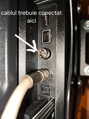

Conectează cablul în televizor la Anntena / Cable (conexiunea superioară din prima poză) și încearcă o nouă scanare.
Conexiunea de satelit este doar pentru satelit și ar trebui să fie DVB-S2.
Radutuby
Așa cum a menționat și @Pololică, cablul trebuie conectat direct din ONT sau prin splitter, dacă ai mai multe televizoare, în portul marcat Cable /Antenna, etc.

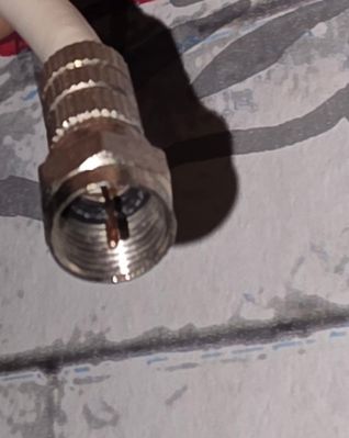

Dar nu știu dacă pot deoarece acesta ar trebui să se infileteze, este posibil să iasă deoarece nu are suport. Este montat pe perete televizorul. O să încerc, dar nu există vreun adaptor ?
Ai nevoie la capătul ce intra in TV de o mufa coaxiala tip F. Exista și adaptor pentru mufa cu filet tip F.

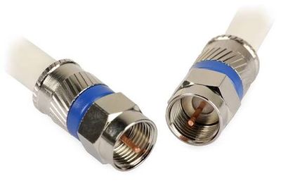

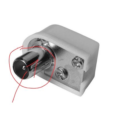

Conectorul ce intra în router trebui sa arate așa

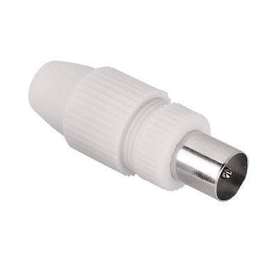

Mufa ce intra în tv trebui sa arate asa

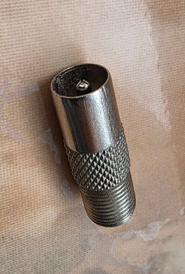

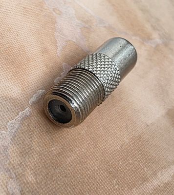

Da așa arată, dar îmi va trebui un adaptor cum a spus @Radutuby deoarece din această convorbire mi-am dat seama că portul pentru antena este cel care suportă DVB-C, și îmi va trebui adaptor.

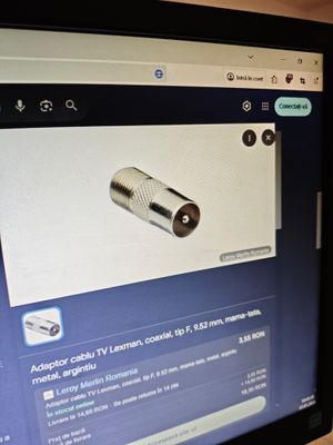

@Radutuby ca acesta?
Exact, acesta este adaptorul necesar dacă cablul coaxial este mufat la ambele capete cu mufa tip F cu filet. Exista și alte tipuri de mufe care se pot conecta prin diferite metode.  Spor la treabă 🙂
Mulțumesc, o să caut să achiziționez una și o să încerc. O zi frumoasă!
@juliandev  Poți lua și o mufa normala și dai jos mufa tip f. Dai jos mufa tip f și pui o mufa normala
Dacă bagi 2 mufe conectate riști să se desfileteze la mișcări ale cablului.
In ultima imagine se vede că cablul coaxial nu este conectat la router. Fa conexiunea, accesează setările tv și dai o rescanare automata a canalelor. Asigurate că selectezi ca sursa TV/ Cablu
