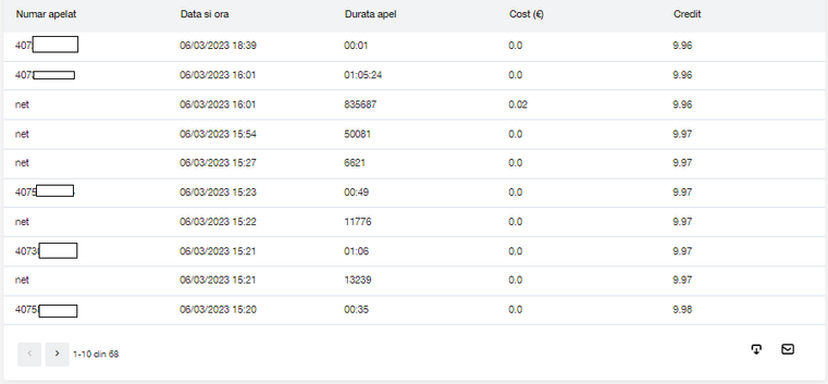

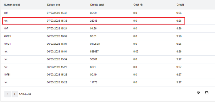

Concluzii după ziua de ieri și care nu vor duce la nici o rezolvare, dar vor confirma cele bănuite deja: Conform screen-shot-ului de mai jos, ieri 07.03.2023, deși am stat pe date mobile cu SIM2 activat, în momentul efectuării de apeluri de pe SIM1 de Orange am închis datele mobile. Singura activare de ”net” (nesincronizată la același moment cu nici un apel)și taxată cu ZERO a fost la re-activarea ”date mobile” după apelul efectuat anterior, deși ”datele mobile” sunt pe SIM2. Așadar, vinovat (deși nu am găsit în A50 nici o setare în acest sens) este device-ul care are la voce o redirecționare a apelurilor pe SIM2 când SIM1 este utilizat, neactivată însă. Dar la ”date mobile” nu sunt alte opțiuni. Deci degeaba este selectat SIM2 la ”date mobile” pentru că în timpul unui apel pe SIM1 ”datele mobile” se vor consuma (vrei/nu vrei) de pe SIM1, excepție făcând 2 situații: nu are de unde-date mobile” închise total. TRIST, dar înveți doar din experiențe.

Vin în sprijinul vostru cu un indiciu: Tarifarea s-a făcut în timpul unui apel pe SIM-ul care nu era selectat la ”date mobile”, deci nu când era telefonul în ”stand by”.

Deci să fie la concret și menționez, e vorba de principiul funcționării, nu de faptă (rezultat): vorbim de un banal Samsung A50 (e bun cât îl mai duce bateria). Date mobile active pe SIM2, fără Apel3G activat, și o opțiune fără date mobile la Orange pe SIM1. În momentul inițierii unui apel pe SIM1 (Orange), celălalt SIM e în standby, însă (paradoxal) de parcă nu ar fi fost toate apelurile la fel, unul e cu surpriză la NET, deși SIM2 a fost selectat permanent. În situații similare, dacă ar fi vorba de aplicații, nici nu aveam acces la internet neavând SIM-ul corect ales, întrucât SIM2 era în standby, iar SIM1 nu era cel ales la date mobile. BTW: Creditul îl țineam pentru o încărcare viitoare, convins fiind că nu ”papă” nimeni neautorizat. Mai jos și o imagine edificatoare în acest sens. Paradoxal: alte apeluri efectuate în aceleși condiții... consum net zero.🤔

Ce e interesant este faptul ca doar un singur apel și doar o dată a fost .... ars, în rest, deși apare "net" odată cu apel voce.... la "net" e zero. Bineînțeles, SIMul de voce nu e același cu cel de date mobile.
Am înțeles @FLo1 . S-a făcut un apel și-n același timp, s-au scăzut și minutele, dar a fost taxat și pe date mobile. Lucru care n-ar fi trebuit să se întâmple fiind selectat celălalt SIM pentru utilizare date mobile. Daca problema apărută este pe un SIM Orange, ar trebui sa avem un răspuns oficial al unui angajat, pentru a ne explica situația apărută.
Din cate pot eu sa-mi dau seama, pare o eroare de taxare. Nu mi-e foarte clar de ce crezi ca apelul de voce ar avea vreo importanta in cazul asta. Initial aveai 10 euro, te-a taxat 2 centi pentru net, dupa care ai facut un alt apel de voce, moment in care a considerat ca aveai inca 10 euro, dupa care si-a amintit ca pentru net ai fost taxat 2 centi, si a actualizat si creditul. :))

@arsradu: Mulțumesc de răspuns. Ce mă amuză mai tare e acel "consum de net" la fiecare apel, deși nu am nici "apel 3g" activat, nici date mobile cu SIMul Orange active, dar și mai hilar este că doar acel apel izolat este "ars". Numărul mai este în desfășurător, în aceleași condiții de apel, deci.... SF 🤔🤔
Da, cu siguranta e de domeniul SF. :)) Nu doar ca n-ar trebui sa faca trafic de net in cazul asta (fiind pe celalalt SIM), dar face doar atunci, doar pentru numarul ala, si te mai si taxeaza pentru net, cu toate ca ai optiune activa... E absolut mirobolant.

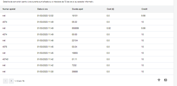

Un nou episod, altă anomalie, același comportament. Adică să scadă creditul treptat dar să fi taxat o singură dată? Și nici măcar sincronizarea timpilor nu corespunde la scăderea creditului: nici ca început de apel nici ca final. Și cum menționam, dacă e greșeală de utilizator să fie explicată. Dar când nici furnizorul de servicii n-are idee..... e groasă. Mă refer de ce nu se scade direct cât scrie? Per ansamblu (aviz amatorilor) deși este SIM2 selectat la date mobile, în timpul apelului pe SIM1 se va consuma NET de pe SIM1 (sau credit). Singura soluție tardivă, pentru care nu are rost să ne tragem de textile este închiderea datelor mobile pe durata apelului efectuat pe SIM1.
