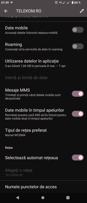

La sony, am posibilitatea să am datele active pe telekom, când sunt în convorbire, desi by default sunt pe Orange.
Mulțumesc @Razvan. Nu am găsit la A50 decât pentru apeluri, nu pentru date mobile. Dar cât mai am creditul voi închide datele mobile în timpul apelurilor. Când WiFi e conectat nu sunt probleme, chiar cu date mobile active.
