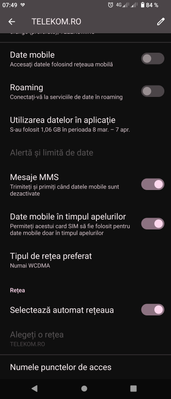

Salutare! La huawei există o setare să treci datele mobile pe simul 2 cand acesta se află în convorbire, chiar dacă ai datele pe sim 1.
La sony, am posibilitatea să am datele active pe telekom, când sunt în convorbire, desi by default sunt pe Orange.

Mulțumesc @Razvan. Nu am găsit la A50 decât pentru apeluri, nu pentru date mobile. Dar cât mai am creditul voi închide datele mobile în timpul apelurilor. Când WiFi e conectat nu sunt probleme, chiar cu date mobile active.
