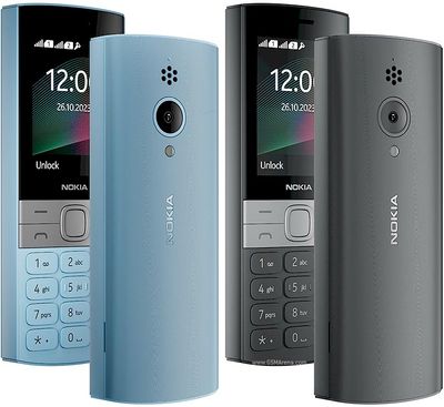

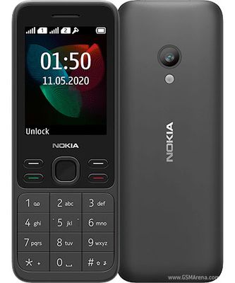

Telefonul observ ca e un dual-SIM. E folosit cu doua SIM-uri sau unul singur? De asemenea, cu toate ca cel mai probabil n-o sa faca o diferenta prea mare, vorbim de modelul 2020 sau 2023?
Modelul 2020 arata cam asa.
Modelul 2023 arata asa.
Nu am mai umblat de foarte mult timp pe un telefon de genul asta. Dar tind sa cred ca putem exclude din start functia de blocare apelant. Ma indoiesc ca are asa ceva. Am un Nokia mai vechi, dar cu meniu similar, pe aici. O sa ma uit sa vad daca reusesc sa reproduc problema.
