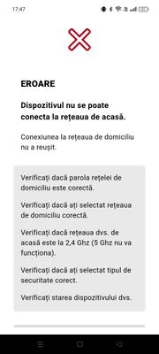

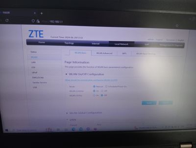

Ma dispera ca nu pot conecta un AC Hisense la wifi Orange. In trecut aveam router prin 4G, deci pe SIM, si il puteam conecta. De cand am trecut pe fibra, deci de un an, n-am mai putut si nu stiu ce sa-i fac. Am dezactivat reteaua de 5G, a mai ramas doar cea de 2.4G, aplicatia spune sa verific securitatea retelei, pe forumuri am citit ca trebuie sa-i selectez la securitate WPA2, in setarile router-ului nu ma descurc si nu stiu care WPA2 sa-l aleg. Daca schimb setarea actuala, dispare wifi-ul cu totul si nu ma mai pot conecta la internet decat prin cablu, cu laptopul.
Ma ajutati? 🥹
 Ps. Nu funcționează nici cu alte telefoane, parola e introdusa corect.

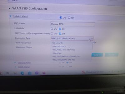

Am reusit! Complicat a mai fost.
Cum am facut
-in setarile routerului la WLAN SSID Configuration am vazut ca sub fereastra deschisa pt SSID1 apare si SSID2  2.4Ghz(off), SSID5 (on), SSID6 (off).
-am dat pe SSID2, am dat on, si la encryption type am dat WPA2-PSK-AES. Practic, cred ca am creat o noua retea pe acelasi router.
-m-am conectat la wifi pe telefon la reteaua SSID2, cu parola diferita, si acum merge.
Va multumesc pentru ajutor.

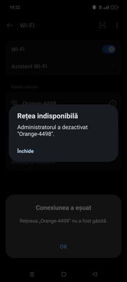

Daca setez encryption type pe orice altceva decat WPA2-PSK/WPA3-SAE-AES dispare wifi-ul cu totul si nu ma pot conecta la internet decat prin cablu, la laptop
Da, acelasi Hisense functiona cu router 4G
Am inteles. Si daca il pui pe WAP2-PSK/WPA3-SAE-AES merge laptop-ul, dar nu si AC-ul?
Pe WPA2-PSK/WPA3-SAE-AES e setat din fabrica. Daca il pun pe WPA2-PSK-AES, cum e la MCostel, e ca si cum as dezactiva complet wifi-ul, nu mai pot conecta nimic la el, doar laptopul

Păstrează caracteristicile tipului de criptare WPA2 și va fi ok. Așa cum parola e diferită la criptarea pe WEP, la WPA2, e diferită și pe WPA3. Diferită ca lungime și caractere utilizate. Altfel bineînțeles că nu te poți conecta. Și da, nu reușești prin wifi să efectuezi setările? Atunci pe cablu e cel mai ok și probezi până  e ok wifi cu criptarea ca WPA2. (UNA din primele 2 opțiuni, posibil a 2-a).
Salut Blue. Pentru a funcționa conexiunea cu echipamentul, un fapt este clar: key encryption trebuie să fie maxim WPA/WPA2 PSK AES. Acum, am înțeles că ai probleme cu acest tip de criptare la vizibilitatea rețelei Wifi. În ce sens "nu te poți conecta, dispare wifi-ul"?? Să înțeleg că nu este vizibilă rețeaua decât cu acel tip de criptare? Greu de crezut. Că nu te poți conecta? De ce? Apare vreo eroare? Dacă da, care?
Reteaua wifi este practic invizibila daca schimb criptarea. Este ca si cum as opri wifi-ul, insa cablul ramane functional
Este prima dată în 15 ani când aflu de un wifi invizibil dacă i se schimbă criptarea. Nu e ok ceva la configurarea wifi-ului pe acel router. Și crede-mă e mai ok cu ambele ssid active, diferite ca nume, dar până la configurare pe telefon vei fi pe cea de 2.4GHz.
Ideea: NU impune criptare SAE -specifică WPA3, la o criptare WPA2-cu criptare PSK (PreShared Key).
Eu nu am router zte dar nu înțeleg de ce dezactivezi 5Ghz.
Nu poți seta ca cele două sa fie de sine stătătoare (separate).
Astfel tu alegi la ce te conectezi.
Încearcă să setezi același nivel de securitate pentru ambele 2,4/5Ghz

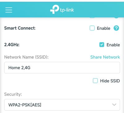

Nu știu dacă ai acces la setările din poza.
