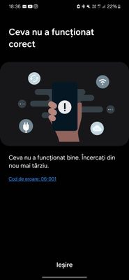

Am primit tv-ul samsung de la Orange și nu merge deloc să mă conectez la Wi-Fi. Am încercat și cu smartthings. Ce poate fi?
Am reușit să-l conectez prin WPS

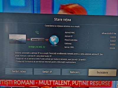

RADUNOPCEA
Primesc aceasta eroare.
Multumesc frumos pentru raspuns!
Verifica daca TV nu are disponibile actualizari software/firmware. De asemeni, un restart router/modem, plus verificare cu atentie ca parola sa fie scrisa corect.
In ultima instanta as recomanda sa dai o resetare la setarile din fabrica a tv, insa verifica pasii mentionati.
Te asteptam sa ne spui daca ai reusit.
Seara faina!🌙
@RADUNOPCEA: Din imagine pare că TV-ul nu se conectează nici măcar la router. Așadar, poți încerca să te conectezi prin Wi-Fi la hotspotul telefonului, sau prin cablu de rețea UTP la router. Aceasta în ideea că TVul nu este blocat pentru conectare la router. Alte cauze nu ar trebui să să existe.
Ai dat un restart la router? Poate ajută și o revenire la setările din fabrică ale tv-ului.

Îți recomand următorii pași de verificare:
  • Routerul oferă net (alte dispozitive se conectează și au acces la net)?
  • Ai încercat cu un cablu UTP?
  • O repornire/resetare a routerului ai încercat?
  • Probează cu hotspot de pe mobil salvezi dacă acceptă conexiunea.

Incearca in prima faza sa activezi pe telefon un hotspot si la setari hotspot dezactiveaza standardul Wifi 6 si selecteaza o parola WPA2 (vei afla astfel daca routerul este de vina sau tv).
Televizorul nu este un model de top/nou si cel mai probabil nu accepta setarile standard ale routerului.
Ai benzile 2.4/5GHz separate si ce parola folosesti WPA2/WPA3?
Multe dispozitive mai vechi nu vor functiona daca ai WPA3.
