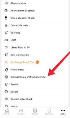

Poti sesiza un deranjament si din aplicatia my Orange, sectiunea Semnaleaza o problema tehnica.
My orange app - altele - semnaleaza o problema tehnica

Dacă nu este niciuna dintre acestea, faci sesizare din  aplicația My Orange - Altele ( cele 3 puncte din dreapta jos)- Semnalează o problemă tehnică.
