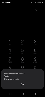

Ai încercat sa verifici dacă ai activa vreo redirecționare ?
Nu știu dacă ajuta, dar știu ca exista un cod pentru anulare orice redirecționare, și nici nu cere cine știe ce efort sa încerci.
Codul este ##002# și tasta de apel/ok.
Poți forma codul și dacă nu știi sa ai vreo redirecționare, nu-ti face nimic rău..
Eu l-am format acum si mi-a afisat mesajul asta..
Înainte am format de curiozitate codul asta *# 61# si tasta de apel, sa verific doar și mi-a afișat ce se vede in captura asta.
Informații despre anulare redirectionari gasesti in acest link
https://mobile.telekom.ro/asistenta/servicii-setari/redirectionare-apel/
alinasoaita
Am realizat ambii pași.
Iar pt anularea tuturor restricțiilor mi-a apărut așa
O să rog pe cineva care are Telekom să mă sune să văd dacă a funcționat.
