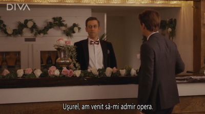

  Salut comunitate, am o intrebare vis-a-vis de o problema care cred ca s-a mai discutat dar eu nu am ajuns la un rezultat : de cand am trecut cu televiziunea si internetul fix la Orange , pe o serie de canale Tv am probleme cu subtitrarile si anume par a fi suprapuse mai multe titrari in acelasi timp si pe un fundal negru. Am ales sa mentionez canalul Diva pt ca cei de la Orange spun ca titrarile acelui canal sunt decodate de tv deci eventuala problema nu are vreo legatura cu ei. Ciudat este ca tv-ul meu functiona fara probleme pe Digi dar de cum am trecut pe Orange face figuri. Si mai interesant este ca in timpul reclamelor la filme, titrarea merge perfect. Inca ceva : nu are card CI+ in el. Ms anticipat pt raspunsuri.

Salut, da subtitrarile sunt activate, repet : televizorul a functionat perfect pe digi, cand am trecut la orange a aparut problema, in timpul reclamelor titrarile sunt ok

titrarile sunt activate, in timpul reclamelor merg perfect, cand incepe filmul o iau razna

E un Finlux de vreo 10 ani, un smart din prima sau a 2-a generatie. Are ultimul update facut. Tv-ul functiona fara probleme pe digi, la orange nu ii place ceva, sau invers

am si alte televizoare care merg ok dar au card CI in ele, desi nu ar trebui sa influenteze. Nu este activata subtitrarea pt persoanele cu deficiente. Am facut si restore to factory default dar degeaba, ceva nu se intelege cu semnalul de la Orange, pe semnalul de la Digi functiona fara nici o problema ( tot asa fara CI )
