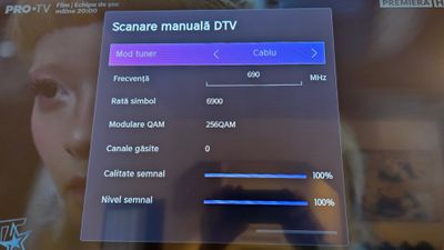

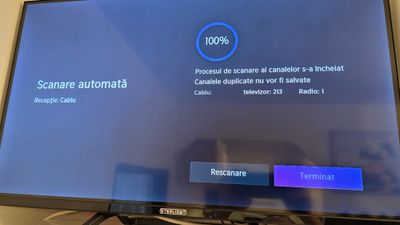

poț încerca scanarea automată și la sursă selectezi cablu DTV..Întâmplător am același TV și cu aceste setări sunt găsite peste 200 canale. Deasemenea atașat ai o captură cu cu setările manuale. Nu în ultimul rând asigură-te că conexiunile de cablu sunt conectate corect. Spor.
