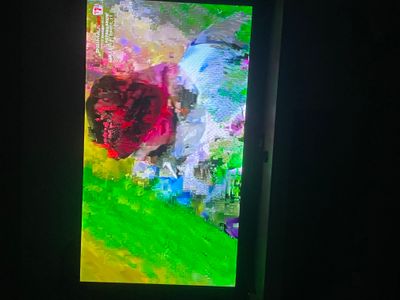

la 18-04-2025 11:17 AM
Si eu am aceiasi problema, dar cu imaginea imi dispare complet si am doar sunetul . Am tot un smart led TCL si cand dau pe youtube se vede imaginea, sau il conectez la receiverul tv asta ca sa nu se interpreteze ca are tv-ul o problema .
