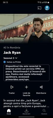

  • Orice conținut video apare ca : Dispozitivul tău este conectat la internet printr-un serviciu VPN sau proxy. Dezactivează-l și încearcă din nou. Pentru mai multe informații ajutătoare, accesează primevideo.com/vpn.
  • Atât pe telefon, laptop, smart tv

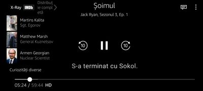

 același film redare router,  apoi date mobile
