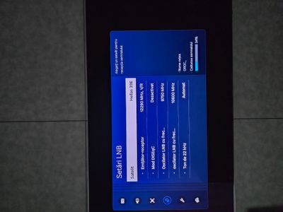

Bună ziua, dacă conectez doua televizoare printr-un splitter îmi apare lipsa semnal la ambele televizoare, dacă las un singur tv funcționează bine. Este din cauza semnalului? Contează dacă cablul pana la splitter nu este continuu și are o conexiune? Mulțumesc

Din cate observ eu, calitatea semnalului este destul de proastă ( 34%), ceea ce înseamnă că funcționează foarte prost, doar temporar sau deloc. Nu funcționează niciodată cu un spliter pe tv satelit, ci să ai lnb cu 2 ieșiri, din care pleacă fire ( cablu ) separat spre fiecare tv. Deci e greșit ceea ce faci. Inițial am crezut că ți-a recomandat Orange așa ceva, dar am înțeles acum că ești la partea de încercări. Deci nu mai încerca, pentru că nu va funcționa. Trebuie lnb cu 2 ieșiri!

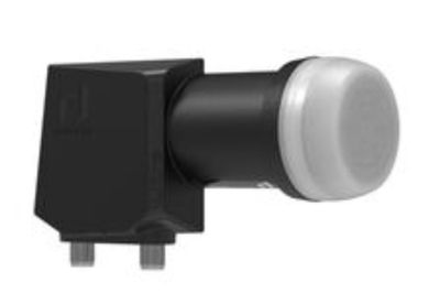

Cam așa trebuie să arate acel lnb cu 2 ieșiri:
Oricum, daca acum ai un singur tv și vrei să ai două , îți vor trebui și două receptoare sau cam-uri, iar instalarea suplimentară a echipei pentru acest lucru te va costa 10 euro pe factura următoare. Îți vor instala ei tot ce trebuie, adică un nou lnb cu 2 ieșiri, cablu, mufe etc. Dacă ai internet în locație și tv Smart, poți folosi gratuit aplicația Orange tv go pentru vizionarea de programe pe vreo 2-3 tv sau alte dispozitive.

Mulțumesc pentru răspunsuri, am eliminat splitterul dar calitatea semnalului rămâne la fel.
Din păcate asa s-a făcut instalarea de catre Orange, cu splitter, deși la contractare le-am spus ca am 2 tv-uri și am nevoie de 2 CI, iar LNB ul la antena are 2 ieșiri, dar domnul de la instalare a tras un singur cablu in casa și a pus splitter.

Înseamnă că nu este nici antena reglată corespunzător. Trebuie sesizare, da.
