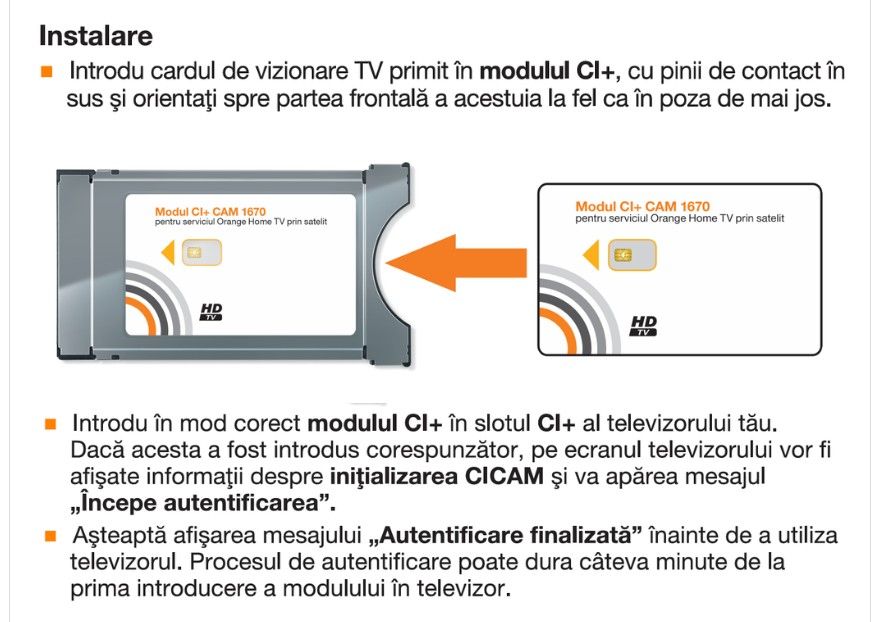

Din instrucțiunile pentru modul cât și ale cardului scrie:260804_Viper-02.jpg "pentru serviciul Orange Home TV prin satelit".

Salut, dacă mergi pe acestă pagină https://www.orange.ro/love/echipamente/
La întrebări frecvente găsești această informație:
Cum pot conecta modulul CI+ HD la televizor?
"Tot ce trebuie să faci este să atașezi cardul TV în modulul CI+ și să-l introduci în fanta specială a televizorului DVB-S2. Pentru mai multe informații, accesează ghidul de utilizare a modulului CI+ HD aici."
Nu văd de ce nu ar fi posibil cât timp poți opta pentru CAM CI+ în loc de receiver.
Nu funcționează cardul primit în alt modul CI+, dar împreună vor funcționa în al tău televizor, dacă televizorul este compatibil cu specificațiile evident.
Scrie și pe modul cât și pe card "pentru serviciul Orange Home TV prin satelit".
